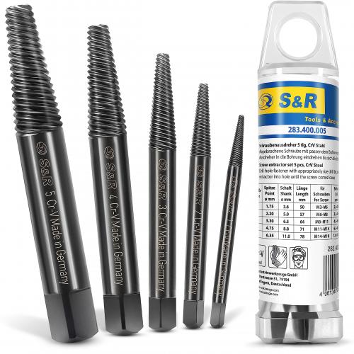

Potresti provare con questi estrattori. se i tirafondi sono da 8 fai un foro centrale da 5 ed inserisci l'estrattore, che avendo una filettaura sinistorsa si avvita nel foro e dovrebbe svitare il tirafondo, salvando il filetto originale.
