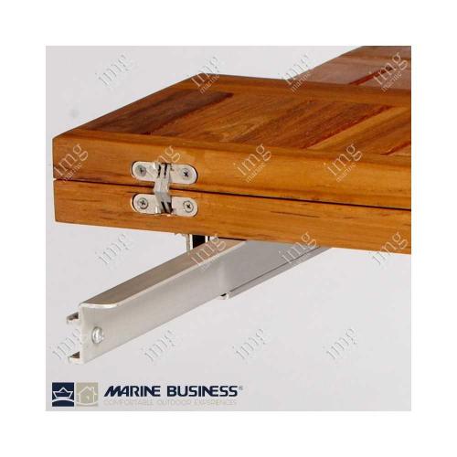

Salve, desidererei realizzare un tavolino da pozzetto AMOVIBILE sfruttando la ferramenta indicata qui nel link di WESAILHANSE. Sapreste indicarmi dove reperirla o ferramenta simile. GRAZIE

Guarda il catalogo Foresti e Suardi
non so se hanno esattamente quello che tu hai postato ma di certo hanno tante soluzioni ottime..
32
Vedo che sei di Ve, a mestre c'è Bulloneria Pisani in fondo a Via Roma, tratta principalmente materiale in inox, prova ad andare a fare un giro.
Se vuoi la ferramenta Hanse in foto, la puoi ordinare su Boatoon.com, il sito dove sono venduti i ricambi Hanse Dehler ecc.
grazie faber wally e mino.
Il tavolo per mangiare è piccolo.
Quando lo apri e ti appoggi sulla parte mobile va tutto in forza sulle due cerniere facendo levismo.
Pensa ad uno seduto che si alzi e li si appoggi.
Molto più semplice un tavolino di quelli per campeggio con quattro zampe.
Il secondo ha la mastrina verso il basso, al contrario, i tavoli in marina ce l'hanno verso l'alto perchè le cose non cadono.
I tavoli sono un'oppppppinione.

grazie Bullo sulle indicazioni da adottare per non correre il rischio di scardinare il manufatto, ma non imbarco ospiti così maldestri... Wink
penso che Bullo ti abbia consigliato giusto le cerniere che reggono le ali del tavolo sarebbero sottoposte ad un grande stress e quando capiterà non potrai far nulla (capirai anche che l 'ospite è sacro sempre hahahah ma con l uso capirai che è del tutto naturale quel movimento di appoggio ) magari se aumenti le superfici di appoggio dello sforzo darai una aiuto alle cerniere e alle sue . delle cornici tipo queste che si vedono in . a limite ci metti due travetti girevoli o estraibili per lato che contrastano il movimento delle ali esterne (sotto spinte involontarie ) verso il basso ..... Tantissimi auguri a tutti !
