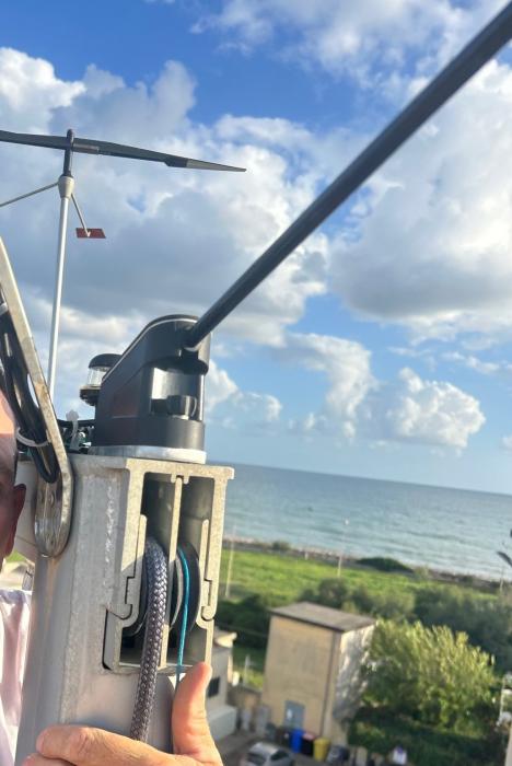

Oh, appena pubblicato lo schema nuovo e toccherá giá modificarlo.  Ho montato il nuovo sensore smart del vento RSW della Raymarine. Momenti di panico perché il cavo nuovo non passava all'interno dell'albero, ma poi il rigger (santo subito!  ) é riuscito nell'intento. Dopodomani esco con la barchetta per la taratura che, stando alle specifiche, non dovrebbe neanche servire: l'RSW si tara da solo e compensa automaticamente rollio, beccheggio e sbandamento.

4 buchi nuovi, Tef Gel e passa la paura, la rimozione del vecchio supporto con 2 viti ha richiesto un lavoro col trapano per una delle due. Ero più preoccupato per il passaggio dei cavi all’interno della retina. Il cavo vhf era in condizioni accettabili ma come ho detto il pl259 e l’antenna dovevano essere cambiati senza indugio. Ne ho approfittato per utilizzare un cavo Airborne 5 ad alte prestazioni e connettori pl dedicati, impermeabile quello connesso all’antenna e standard (ma dorato e con isolante in teflon) quello attaccato all’AIS.

Hanno lavorato con un cestello o appesi alle drizze? Non facile fare i 4 fori filettati. A tuo parere che hai avuto in mano le due basette, sarebbe possibile fare una piastrina intermedia in alluminio spessa 1,5 cm con fori filettati per la nuova basetta e con due fori passanti per utilizzare la preesistente foratura sull'albero?

Il Rigger ha lavorato appeso per circa 2 ore e mezza. Sarebbe meglio evitare la piastrina, ci avevo pensato anche io, poi per fortuna non l’ho fatto. Come ho detto una delle 2 viti del supporto precedente è stata trapanata e quindi avrei comunque dovuto fare altri 2 fori filettati. Poi il sensore.nuovo pesa leggermente più del vecchio, infatti ci hanno messo 4 viti di fissaggio e non 2…

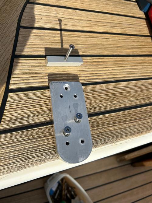

Io ho montato in autonomia il sensore Smart Wind utilizzando una basetta di adattamento in alluminio appositamente predisposta, è stata la soluzione più semplice ed il risultato è davvero ottimo. Inizialmente volevo fare i 4 fori del nuovo sensore tuttavia, apparte la difficoltà a farlo appesi, i due posteriori mi finivano su un foro circolare di quasi 3 cm che si trova centralmente sulla formaggetta. Pertanto ho fatto predisporre una basetta di alluminio (8mm, 15€) che si assicura alla testa d'albero grazie ai 2 fori del precedente sensore e inoltre verso poppa, anche se vi assicuro che le due viti erano già sufficienti come punto di ancoraggio, ho predisposto anche un ulteriore ancoraggio che sfrutta una staffetta di alluminio inserita nel foro di cui parlavo prima, spero che dalle foto si riesca a capire.

Ma alla fine il trasduttore non è avvitato direttamente come il vecchio, ma ha due incastri posteriori( su una basetta sua a 4 viti) e poi un pomolo a vite per fissarlo. Se ho interpretato bene. Ma il pomolo si stringe a sufficienza a mano? Io ho armo a 9/10 , la drizza più alta del code anche se più alta non arriva in ta come le vostre, non so se issati con la drizza randa si riesce s lavorare al sensore vento. Grazie a Pepe e Alesail per le info. Altra cosa, il cavo che arriva in barca va collegato ad una presa bianca delle multiprese ?

Per la basetta hai interpretato bene, e il pomo si stringe benissimo a mano. Io ho usato la drizza randa che esce su in cima ma per salire a sufficienza ho dovuto legare il bansigo all’altezza della vita e non utilizzando le due fascette che convergono verso l’alto. La sicurazza è garantita la comodità per nulla. Mi pare non sia compatibile con il vecchio st60, su questo forse Pepe può essere più preciso. Dalla forma che ha la basetta, simile a quella di Navico, immagino che in futuro ci sarà anche la versione senza fili

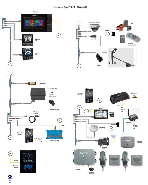

Stanno andando avanti, il problema non è il test del singolo device ma dell’intero sistema. Nel frattempo ho modificato lo schema includendo l’RSW.

Ho collegato il Cerbo all’NMEA 2000 della barchetta con l’apposito cavetto ed ho configurato una pagina dati sull’Axiom Pro per visualizzare i dati relativi a batterie, solare, BMS e caricabatteria.

Se può interessare, vi condivido tutta l’elettronica che ho a bordo. Grazie ai nuovi sensori DST810 e RSW sul backbone STNG non sono più presenti box convertitori o ciabattine che devono garantire retro compatibilità tra strumenti di differenti generazioni. Tutto l’impianto è pensato secondo le mie esigenze pensando alla massima fruizione dei dati dove se ne ha bisogno e alla razionalità (compresa la lunghezza dei cavi impiegati).

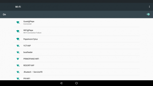

Mi correggo, sono stato impreciso il cavo costa 79.30 euro e non 80, in compenso é lungo 10 cm. e non 40.  Detto questo, Nerd Mode = ON Ho trovato un bel problemino, l'Axiom Pro 9S non si connette al router in WiFi e quindi non si riesce a scaricare eventuali aggiornamenti da internet. L'errore che viene visualizzato sull'Axiom é questo:
[/hide]
L'indirizzo era fornito dal DHCP del mio router Fritz!Box 6850. Ho provato ad imporre un indirizzo fisso, sempre nel range imposto da Raymarine, ma non é cambiato il risultato.
[/hide]
Poi mi é venuta l'idea di utilizzare la rete Guest del Fritz che ha un range di indirizzamento IP diverso dalla rete principale e tutto ha funzionato correttamente.
[/hide]
Ho segnalato il problema a Raymarine. Nerd Mode = OFF
