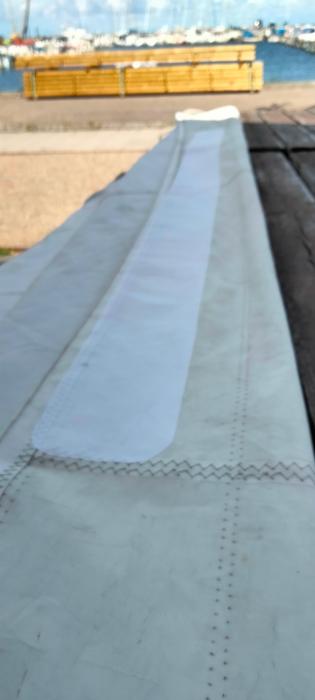

Ciao a tutti i naviganti dovendo fare ex novo la fascia di protezione uvb su un genoa vecchiotto ma ancora in discreto stato chiedo se sia possibile realizzarlo personalmente con buoni risultati senza farsi spennare in veleria con del dacron adesivo,non dovrebbe poi essere molto complicato applicarlo sulla balumina e base.ho visto che in vendita ci sono varie misure .chiedo consiglio e modalità.grazie b.v.

Io l'ho fatto ma ti assicuro che non è affatto semplice come sembra.
Da soli è impossibile, bisogna essere in due e fare un lavoro fatto bene è dura.
Le striscie sono lunghe e sottili e se parti appena storto finisci stortissimo.
Per ultimo è impossibile da staccare dopo qualche anno, cioè si stacca ma la colla rimane sulla vela.
Se la vela è da buttare provaci pure se no pensaci.
Auguri !!!! 32

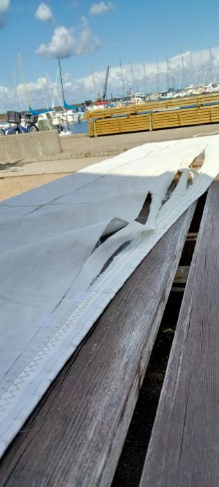

Comunque accertati che il dacron adesivo che comperi sia quello anti UV e non il dacron Insignia normale per numeri velici o riparazioni, che esposto al sole dura dalla sera alla mattina.
Se la vela è vecchia, inoltre, e ha delle pieghe, non è certo che aderirà perfettamente e sarà necessario cucirlo sui bordi altrimenti si staccherà ..... e a quel punto dovrai elemosinare le cuciture da un velaio 32
quello adesivo da poco (comprato online) puoi usarlo per riparazioni volanti, l'avevo messo bene schiacciando anche con ferro tiepido ma dopo una stagione ha iniziato a venir via; inoltre non credo sia antiUV.

Il dacron adesivo va bene per riparare strappi, ma consiglio una volta incollato di cucire i bordi e gli angoli arrotodatoli con la forbice, no retti. Buon lavoro.
