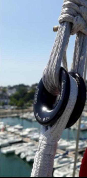

Quindi proponevo eventualmente anche .questa:
Rimane solo scoperto l'anello

@marmar moschettone sulla piomba no?! Devo mettere per forza un grillo con la girella… altrimenti si avvita tutto…! Altre soluzioni?
(01-01-2025, 15:47)marmar Ha scritto: Immagino cima dyneema calzata a cui è stata parzialmente rimossa la calza per fare la piombatura
Poi mi viene anche il dubbio che bisognerebbe anche sapere che "moschettone sulla piomba"...
Tecnica valida ma non riesci a matterci il moschettone alla fine…
