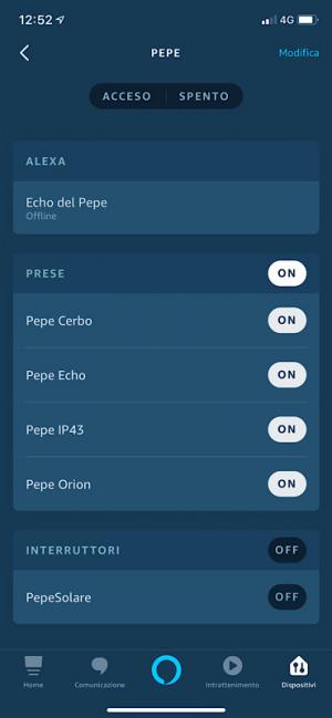

E questo è l’elenco degli oggetti gestiti da Alexa presenti sulla barchetta
Attraverso Alexa posso inibire la carica del caricabatterie a 220 Victron Phoenix IP43, del DC/DC charger Orion TR Smart che però rimangono accesi; spegnere l’Echo Input, che non serve a nulla se non sono a bordo, e spegnere/attivare il Cerbo GX, che accendo automaticamente di giorno e spengo la notte quando il pannello solare è disattivato con una routine di Alexa. Posso però accenderlo manualmente se per caso di notte dovessi eseguire qualche controllo/configurazione. Insomma non ci facciamo mancare nulla per complicarci la vita Smiley45
