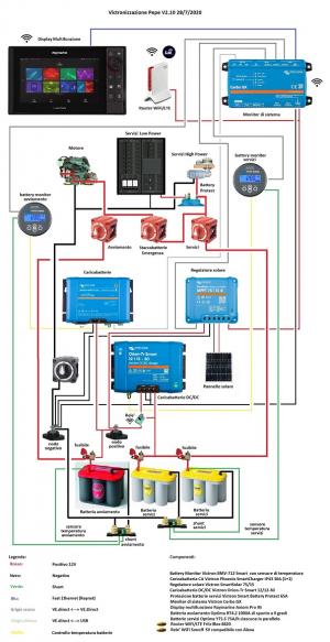

#53
Ecco il nuovo schema con il router LTE Fritz!box 6820 che ha sostituito la "saponetta" precedente ed il primo switch che permette di commutare il pannello solare dalla batteria motore a quella servizi. Il router Fritz, a prezzo di un consumo leggermente superiore alla saponetta e dell'assenza della batteria tampone, ha una affidabilita' ed una flessibilita' sicuramente superiori. Una routine di Alexa spegne il Cerbo GX e l'Echo Input un'ora prima del tramonto e li riaccende alle 8 del mattino per risparmiare corrente. Nel caso abbia bisogno di intervenire posso comunque accendere il Cerbo in ogni momento. Il consumo medio e' passato da 0,3 A/h con la saponetta a 0,4 A/h con il Fritz. La batteria perde circa il 4% della sua SOC durante la notte, ma dopo meno di un paio d'ore ritorna al 100% grazie al pannello solare.
