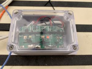

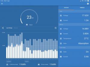

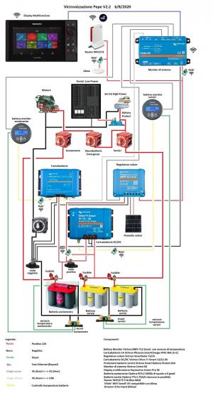

La "storia" dello SmartSolar evidenzia il maggior consumo notturno del sistema, da 0,3 a 0,4 A/h. La fase bulk si prolunga ed il pannello produce leggermente di piu' come si vede dalla immagine. Nel frattempo il sistema batterie della barchetta e' completato ed anche lo schema, comprendendo i rele' wifi della Sonoff che consentono di disattivare i caricabatterie Phoenix IP43, Orion TR, il Cerbo GX e l'echo Input che consente di utilizzare Alexa a bordo. I rele' sono stati posti in scatole con coperchio trasparente per poter controllare lo stato del rele' stesso. Devo solo fascettare il cablaggio e poi il lavoro e' finalmente concluso.
