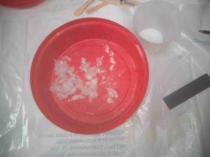

Si, sono due lavori diversi. Io mi sento più sicuro seguendo il mio approccio. L' incollaggio strutturale con il 5200 dentro quei coni lunghi più di 4 cm lo vedo bene. ho pensato di condividere, con delle foto, il lavoro di creazione delle battute in VTR intorno a quei con che sto eseguendo. Fino ad ora sono arrivato alla messa in posa dello stampo ed alla gettata di VTR epox strutturale. Oggi dopo 2 gg vado a togliere la maschera di stampaggio e vi faccio poi vedere il risultato finale. A presto
