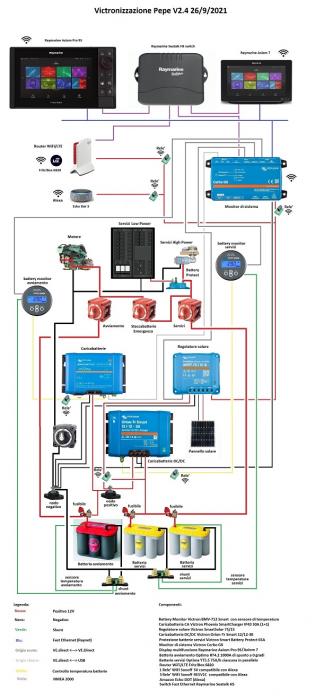

Ecco un nuovo upgrade della barchetta, almeno per quanto riguarda la parte elettrica ma, lo vedremo in seguito, con impatto anche sull'elettronica di bordo. La novitá consiste nell'introduzione di uno switch fast ethernet a 8 porte Raymarine Seatalk HS (la vecchia denominazione del Raynet). Nella precedente configurazione i 2 Axiom di bordo (il 7 in dinette ed il 9 Pro in pozzetto) comunicavano con un un cavo Raynet, mentre il Victron Cerbo GX era connesso al Pro utilizzando la seconda porta Raynet di quest'ultimo. Con l'introduzione dello switch, tutti gli oggetti di bordo con una porta ethernet sono connessi a quest'ultimo. Cosa ci ho guadagnato: l'applicazione Victron presente sugli Axiom funziona ora anche sul 7 in dinette, collegandosi in WiFi ad uno degli Axiom utilizzando l'app RayControl, il mio iPad continua ad essere connesso ad internet mentre nella configurazione precedente questo non avveniva. Non ultimo la configurazione mi pare un bel po' piú elegante, ma questo puó essere catalogato tra le "pippe mentali" delle quali sono notoriamente il Gran Visir.Smiley4 Cosa ho invece perso: il costo dello switch, ma era in magazzino da tempo ed ormai si trovano ad una cifra decente usati, si potrebbe utilizzare al suo posto uno switch commerciale ad una frazione del costo, ma non credo proprio che la durata sia la medesima in un ambiente umido come la barca.
