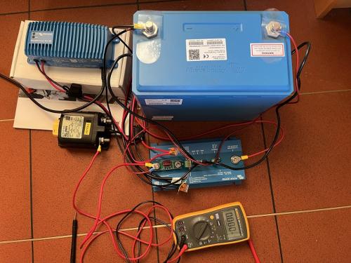

Dai che gli esperimenti continuano, per il momento a casa. Ho collegato un caricabatterie IP67 per simulare la presenza di una batteria di avviamento motore ed un caricabatterie connessi in ingresso al BMS. Pilotato dal BMS un solenoide BlueSea si occupa di staccare il carico dei servizi dalla batterie Victron in caso di "undercharge". Per collaudare la funzionalitá ho sconnesso uno dei cavi di controllo che permettono la comunicazione tra il BMS e la batteria ed immediatamente il solenoide é scattato isolando il carico. L'app VictronConnect ha segnalato un errore e, ricollegando il cavo nero di controllo, tutto é tornato normale. Prossimo step sará l'utilizzo del regolatore solare alla batteria di avviamento, in questo modo quando la tensione supererá i 13 volt, il BMS comincerá a caricare la batteria Victron; quando questa sará piena, diventerá compito del BMS impedire un ulteriore ricarica. Per fermare il caricabatteria (un Victron Phoenix IP43 da 30A) sará sempre il BMS a pilotare un relé che interrompe il ponticello di Standby dell'IP43.
