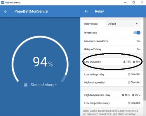

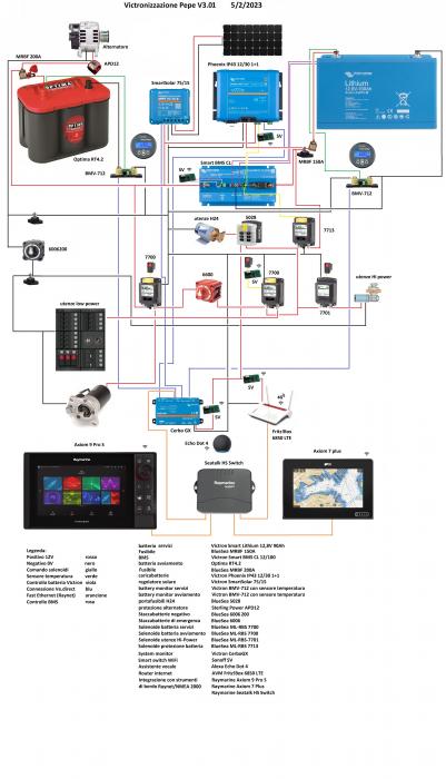

@Resolution Litio o piombo? Una piccola modifica eseguita sul ponticello di controllo del BMS, ho messo un ulteriore relé Sonoff per fermare manualmente la carica della batteria servizi da parte dell'alternatore e del regolatore solare, interrompendo il ponticello di standby. Purtroppo il battery monitor BMV-712 non puó eseguire automaticamente questa operazione perché gestisce solo il limite inferiore di SOC della batteria e non quello superiore. Ho chiesto sul forum della Victron se sia possibile modificare il firmware del BMV in questo senso. Speriamo. Smiley44 Il caricabatterie "salta" il BMS, essendo connesso direttamente al polo positivo della batteria, ma viene controllato dal BMS stesso interrompendo, quando la carica della batteria LFP é al 100%, il solito ponticello di standby posto sull'IP43. Contrariamente ad Alexa che, essendo un mero assistente vocale, ha bisogno di essere connessa ad internet per poter funzionare, i relé Sonoff non hanno questo limite, potendo invece essere comandati dallo Smartphone (o dal tablet) con l'app EweLink se connesso alla stessa rete WiFi locale.
