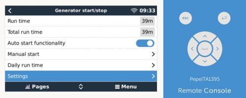

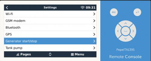

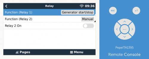

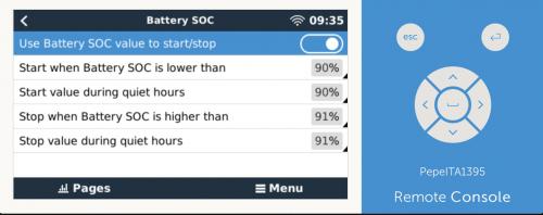

Tadaa! Trovata la soluzione, il Cerbo GX ha 2 relè che possono essere attivati in base a determinate condizioni. Una di queste è la SOC della batteria. Se poi consideriamo la possibilità di avviare, mediante il relè sopra menzionato, un generatore il gioco è fatto! Nelle immagini sotto riportate si vedono i vari passaggi. Per prima cosa occorre impostare il relè per gestire un generatore

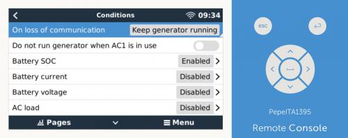

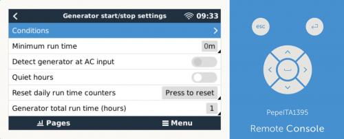

Poi occorre impostare le condizioni per accendere/spegnere il generatore.

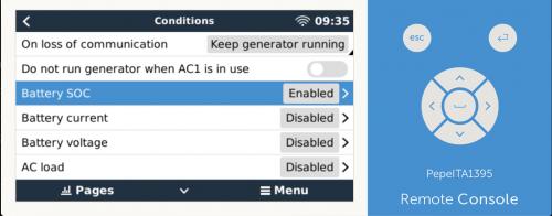

Impostare la condizione di modifica dello stato del relè sulla SOC
In questo modo il generatore, o meglio il BMS, permette la carica se la SOC è minore del 91% e la impedisce per SOC superiori. Provato oggi in remoto e funziona!
