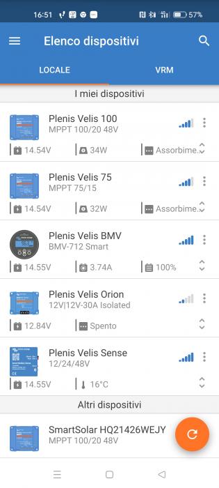

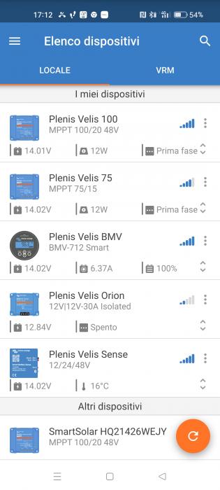

Si certo in parallelo. Con il Vs aiuto alla fine qualcosina di Victron sono riuscito a installarlo anche io. . corretto la capacità raddoppiandola , ma la percentuale di ricarica è rimasta invariata al 100% Il MBV si è sincronizzato ? Poi ho collegato all'inverter una stufetta per un minuto e aimè la tensione delle batterie è scesa a 12, 1 ma la percentuale di ricarica solo al 99%. Ho spento l'inverter e la stufetta e dopo qualche minuto ( caricabatteria 25Ap acceso )i valori sono "rientrati " Batterie andate?!
