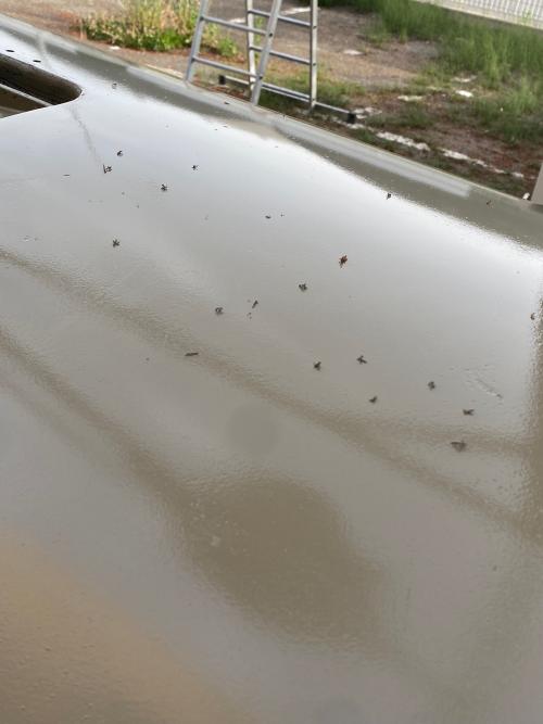

per la verniciatura a parte il colore che è stato criticassimo (ed immagino che anche molti adv abbiano pensato alla .) anche la finitura della seconda mano presente qualche zona non lucida.
Avevo controllato il meteo (vento e pioggia), la temperatura (iniziato le operazioni alle 5,00 AM), la attrezzatura (bidone di riserva, batteria bilancia etc.) ma non ho pensato alle formiche maschio che Piccoletto il formicaio

beh, cari amici vi ho un pò trascurato ma il lavoro del pinturicchio non si impara con qualche spruzzata e via, alla terza mano è accettabile.
Poi se si guarda al tramonto con luce radente allora scappa da ridere per non dire sconcezze.
Per quelli interessati posso dire che a parte la mano come si muove con l'opportuna regolarità e lentezza, per ottenere l'effetto lucido (unico scopo dello spruzzo) è basilare indovinare la quantità di diluente e mediamente posso dire che quello indicato nelle schede tecniche va sempre aumentato e di molto. La ragione potrebbe essere che il produttore ragiona con una base fresca, il povero pinturicchio si trova con un bidone che esce dallo scaffale del colorificio e per quanto sigillato non è lo stesso. Ma tant'è ora sotto la mamma
due note: la mamma per errore è entrata di prua e non corrispondendo alle travi per sollevarla ho dovuto riportarla fuori, girarla di poppa e ritirarla dentro (sembra facile ma con il selciato in leggera pendenza laterale diciamo che scarrocciava allegramente). Poi il colorificio non si sa ne come o perché all'acquisto del bidone da 20Kg ha sbagliato il colore per cui dovrò rifare anche il primo galleggiante
