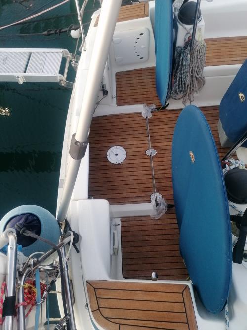

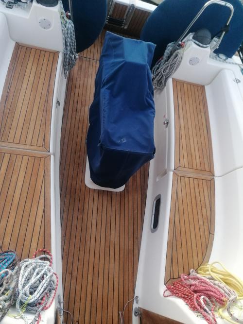

Recente pulizia del teck in pozzetto
#46
complimenti, barca tenuta in maniera veramente invidiabile

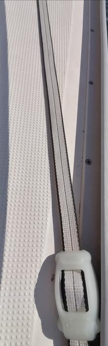

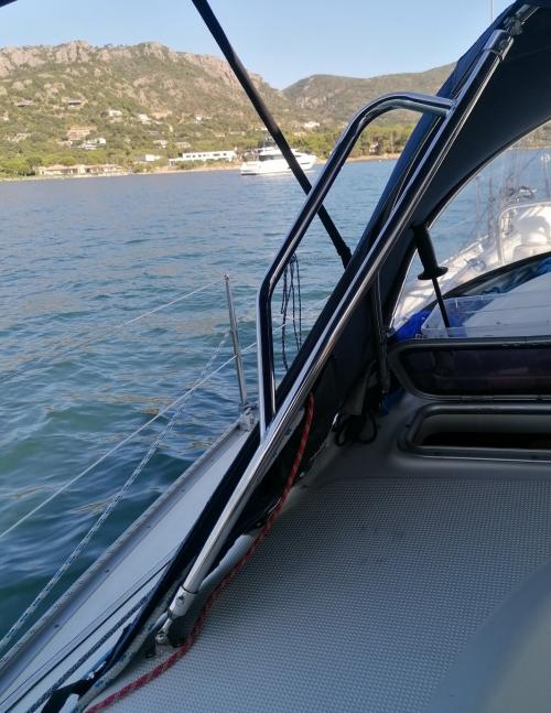

Nuovi cavi solari da 6 mmq con nuovi connettori paralleratori e diodi di blocco per ridurre eventuali dispersioni dai pannelli. Nuove jack -lines della Wichard (fosforescenti di notte). Una coppia di corrimano inox, fatti fare su disegno, ai due lati dello sprayhood, rivelatasi appiglio naturale per passare dal pozzetto alla tuga e viceversa. Ottimi sia in navigazione che a barca ferma specialmente con il bimini aperto che costringe a piegarsi per passare. Dato che per abitudine lo sprayhood lo tengo sempre alzato, i trasparenti non si Piccoletto con le pieghe, il problema di dover svitare due viti per abbassarlo o smontarlo é per me ininfluente.

Punto forte il pozzetto, come si sale a bordo si percepisce la comodità, la razionalità, la protezione. Quest' ultima accentuata dallo sprayhood che si collega alla mastra rialzata e raccordata alla tuga. Ottimo anche il bimini a 4 archi veramente protettivo e dotato di due finestre semicircolari apribili per vedere la randa e il windex.
Le panche sono molto lunghe e consentono di sdraiarsi comodamente. Tavolo centrale non troppo grande che non ostacola gli spostamenti durante le virate e supporta tutta la strumentazione. Si sta bene in pozzetto sia alla fonda sia

gentilissimo, potresti indicare magari con un disegni il circuito che hai fatto fare alle jack -lines: da dove partono e dove arrivano e su cosa sono fissate
#57
Ho due golfari in coperta all altezza dell inizio tuga verso prua e due golfari in coperta ai lati del pozzetto, più o meno dove termina lo Sprayhood. Dato però che mettendole in tensione interferivano troppo con carrelli genoa e lande, prima dei golfari poppieri ho fatto passare le fettuccie dietro alla base dell adiacente candeliere, in modo da spostare la tangenza più all' esterno. Vedo di trovare o fare delle foto.

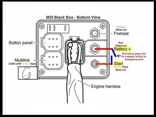

Recentemente ho aggiunto un pulsante di emergenza per avviare il Volvo D2 55 E e ho smontato e sigillato due oblò. Per chi ha un Bavaria serie J&J faccio notare che il Cantiere a suo tempo monto' gli oblò con guarnizioni custom (guarnizione tra alluminio e vtr della coperta) penso per questioni di rapidità di montaggio Mentre la Lewmar che fabbrica gli oblò indica di montare con sigillante poliuretanico. Nel tempo queste guarnizioni si ritirano e può passare acqua tra telaio e vtr. Questa acqua entra nel controstampo di coperta e scorre per la pendenza del medesimo verso poppa, per cui poi si trova acqua in barca senza capirne la provenienza.

Soluzione comoda per tagliando (o situazioni critiche che si spera di non dover gestire). Da meccanico apprezzo sempre quando trovo accensione secondaria. Bel lavoro e bella barca. Complimenti.

Ti ringrazio, ma per quanto riguarda il pulsante ho copiato da un amico che ha ha la medesima barca. Per la verità molte delle modifiche sono venute fuori proprio grazie a cortesi ADV che hanno condiviso lavori ed idee.
