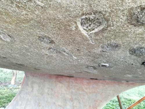

Rieccomi, allora con un po' di calma ma i lavori procedono costanti, lo scafo è stato tirato tutto a vtr, ora dovrò intervenire sui vecchi rattoppi di osmosi fatti dal vecchio proprietario, togliere le prese a mare ecc insomma . "trattare" mancano ancora bulbo (sono ancora indeciso sul dafarsi) skeg e timone, quest'ultimo iniziato sabato sera preso peggio del previsto tanto che mi sono fermato per paura di fare danni, chiedo consiglio pertanto su come secondo voi è meglio procedere, allego foto

Non so se sia un effetto ottico della foto ma mi pare camolato l'asse inox e se fosse così c'è poco da fare. Comunque personalmente toglierei il timone e farei una bella ispezione poi ci ragioniamo.

Smonta lo skeg, togli la pala del timone. Fai la revisione delle boccole e sistema la pala del timone, a me sembra che abbia già subito alcuni interventi.
#53
Condivido, skeg, timone, boccole. Recupero asse del timone, controllo della stessa asse, ricostruzione del timone. Sostituzione boccole dell'asse del timone e rimontaggio. La pala mi sembra molto danneggiata e sarà piena di acqua Con l'occasione smonta la linea d'asse , verifica asse e sostituisci le boccole. Alla fine verifca allineameno asse dell'elica. Per la mia esperienza smontare l'asse motore senza skeg è più facile. La pala mi sembra molto danneggiata

@Discola sisi, è proprio lei, pettirosso! Era, ed è sempre stata lì, ultimamente abbandonata un po'! La conosci? La cosa mi fa sorridere Ok, ma perché dovrei somantare lo skeg? Scusate , ma non mi è per niente chiaro, non è possibile la sola rimozione del timone? Ripeto, pecco di inesperienza
@penven Se per camolato intendi guasto o cmq rosicchiato no, non è così, l'asse inox e sano, personalmente avevo già intenzione di togliere il timone anche solo per lavorare un po' orizontalmente che non guasta mai, ma ripropongo, per togliere il timone devo per forza tolgiere lo skeg? Cioè quest'ultimo lo vedo immerso nella resina, lo vedo un lavoraccio toglierlo, e Ancor di più ripristinarlo!

Si togliere lo skeg è un po' rognoso, devi rimuovere la vetroresina sulla zona di giunzione tra skeg e scafo (dovresti vederla abbastanza bene in trasparenza). Fatto ciò rimuovi i 3 dadi che si trovano nel gavone di poppa. Poi cerchi di staccare lo skeg facendo leva nelle varie direzioni. Fatti aiutare perché Skeg e timone hanno un peso non indifferente e che spesso viene sottovalutato.

Come potete vedere pettirosso finalmente è libera di respirare a pieni . Ve ne pare? Consigli su come procedere ora? Constatazioni, pareri? Sono tutto orecchie!

Se possibile arrivati a questo punto conviene rimuovere anche le prese a mare. Se non già fatto, conviene lavare lo scafo a alta pressione, effettuare periodicamente le misurazioni e quando ok attendere la primavera inoltrata per il trattamento. Non sarebbe male lavorare al coperto o almeno con una gonna che parte da opera morta.

Lavaggio ad alta pressione eseguito, aimé con acqua fredda, prossimo step come dici tu toglierò le prese a mare e poi inizierò il trattamento, qui viene il dubbio. Io volevo procedere così: Sanare tutti i crateri con dei dischetti di vrt dal più grande al più piccolo Dare una mano totale di epoxi su tutta l'opera viva Stuccare l'opera viva con stucco epossidico Resinare di nuovo tutto più volte in base a quanto necessario Può andare bene?
