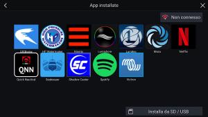

Ieri sono anche riuscito a connettere il Cerbo GX con il mio fido Axiom 9 Pro S utilizzando la App Victron distribuita insieme al sistema operativo LightHouse 3
dovrò cercare di capire come configurare la app ma nel frattempo...
