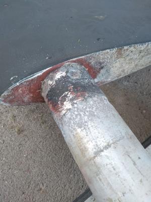

Mi ritrovo l'asse in alluminio del timone consumato (ci sono dei buchi addirittura) da correnti galvaniche praticamente sotto alla boccola. La barca ha appena 9 anni e non so da quando questo processo si è accellerato. Si può intervenire sull'asse o conviene ordinare una nuova pale con asse ?

To try and make a general rule, we suggest pitting corrosion should not be deeper than 1,5-2mm.
This, because many stocks will no longer pass ISO12215 if their diameter is reduced by that much. No doubt you already know the possible causes, but our resource on corrosion may be of assistance, https://jefa.com/install/electro.htm .

4 anni fa mi sono trovato nella tua situazione e ho risolto ( parlo dell'asse ) scavando per bene ed in profondità la pala per verificare lo stato dell'asse; portato in rettifica per una applicazione di un manicotto incollato con resine caricate e calettato a caldo e ovviamente rifatta boccola con le giuste misure; ripristinata la pala e ad oggi l'asse tiene per bene.
un mio errore nella fase di ripristino delle resine della pala mi ha obbligato oggi a rifare quanto maldestramente fatto ... ma questa è un'altra storia.
la ragione della corrosione, a mio avviso , era dovuta all'applicazione dell'antivegetativa a contatto dell'asse , ma in questo altri sapranno dirti la loro
una pala completa di boccola spedita a casa ( bavaria 32 ) costa 3500 eurini ...
fatti due calcoli e vedi se il cantiere o tu in autonomia riesci a starci dentro

guardando bene però mi sembra come che la boccola avesse " grippato " sull'asse raschiandolo...
la corrosione la vedo , ma mi posso sbagliare , sopra dove lavora la boccola

Io ho sostituito la pala, a causa della corrosione galvanica dell'asse. Ora sull'asse ho applicato antivegetativa per piedi poppieri ed ho installato uno zinco sacrificale dedicato esclusivamente all'asse della pala.

Sempre obbligatorio dare attorno alla losca per diversi centimetri, sulla faccia superiore del timone ed eventualmente sulla parte di asse libero dal cuscinetto, solo antivegetativa per alluminio.

Grazie , veramente utile la documentazione di Jefa. Li ho contattati e per la mia barca hanno 4 opzioni di pala/timone e devo quindi prendere le misure giuste. Preferisco acquistarla nuova anche se supera i 3.000 €. Grazie per i consigli molto utili di tutti.
Bene, importante anche eliminare le cause, magari utilizzando i loro accorgimenti e facendo le prove di conduzione indicate nel loro testo.
Successo anche a me su GS ed alla fine ho sostituito tutto con pala ed asse custom in carbonio proprio per evitare il ripetersi del problema.
Alla fine il tutto non è risultato molto più costoso di un timone di serie e mi ha permesso un upgrade e risparmiare peso.
