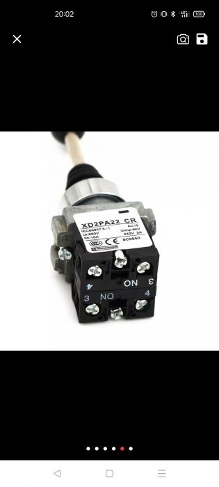

Buonasera volevo chiedere a Nicola Bologna come si deve collegare il joystick il quale a quattro vie di cui due con sigla no e due senza sigla??
[hide]     [/hide]questo è il joystick

Comunque per rispondere (in ritardo) a Gabriele:
NO sta per Normally Open. Ovvero contatto normalmente aperto.
Ci sono due coppie di 3-4. Il che mi fa presumere che muovendo il joistick da una parte si chiude una coppia di 3-4. Nell'altro senso l'altra coppia.
Per verificare (prima) che sia effettivamente così fai una prova con un tester. Metti i puntali su una coppia e fai una test di continuità (di solito si usa l'impostazione ohm oppure cicalino)
Se non sei in grado di fare queste semplici operazioni con il tester forse è meglio se ti fai aiutare da qualcuno.
Se tutto torna: +12V (dall'interruttore di accensione) su entrambi i numeri 3. blu su 4. grigio sull'altro 4
Facci sapere
