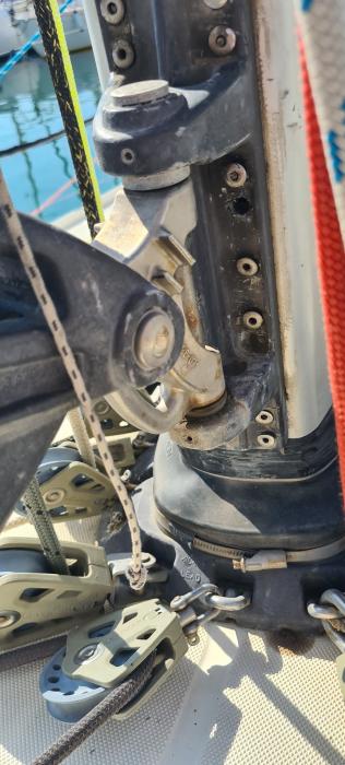

Ciao a tutti. questa estate mi sono accorto che i rivetti del vang non tenevano.
Il vang è collegato con 18 rivetti da 6,4. Ho rimosso tutti ivecchi rivetti (molto si sono sfilati tirandoli con la mano) e una volta pulito il tutto o provato a rimettere i rivetti da 6,4. Come sospettavo i buchi con il tempo si sono allargati e ora molti non tengono più.

Vedo alluminio molto degradato. Devi risanare e pulire tutto, mettere roba nuova e capire come fissare decentemente un attacco vang su quel materiale malandato. Per fare un lavoro fatto bene probabilmente andrebbe tolto l'albero e messa piastra interna. Rivetti filettati non li conosco piuttosto ci saranno viti filettate. Che vuoi che tengano su quel materiale ?

Non capisco: si intravede un cavo rosso dentro alla canalina? E' stata segata la canalina originaria della randa?
Dalla foto mi sa che la basetta è già stata spostata e i fori . sono dei fori troppo vicina tra loro.
Se non vuoi tirare giù l'abero, l'unica è allargare i fori e mettere rivetti in monel, ma temo che l'albero sia già abbastanza indebolito.

I rivetti filettati sono delle boccole con dei dadi che inserisci nei buchi e si espandono con una pinza rivettatrice, ci sono quelli inox, ti rimanrranno dei buchi filettati in cui poi ci avviterai la piastra, é una soluzione, oppure tappare i buchi, li saldi con il mig, spiani e rifai i biuchi.
Nel tuo caso puoi anche modificare la piastra del vang allargandola in modo che copra lateralmente il profilo dell albero
In un caso similare ho inserto delle piastre filettate, le ho fatte passare dalle asole delle drizze, una dx e una sx, guidate da un filo di acciaio armonico le ho tirate dentro e avvitate con la piastra esterna, un lavoro tecnico ma sono stato fortunato e sono entrate facilmente.

Quella della piastra filettata, può essere effettivamente un alternativa, provo a studiare se si riesce ad inserire.

(28-08-2023, 13:18)bludiprua Ha scritto: Non capisco: si intravede un cavo rosso dentro alla canalina? E' stata segata la canalina originaria della randa?
I rivetti filettati non so cosa siano.
Quello che vedi è il davanti dell'albero, l'apertura centrale è canalina (in alto passano i carrelli della randa). ci sono due fili nella canalina per la strumentazione sull'albero.
In alto la vedi chiusa ma è solo silicone.
i fori sono 18 e sono tutti utilizzati dalla piastra del vang, vi erano già dei rivetti da 6,4. Che sappia io non ne esistono di più grandi.
Si esiste il 7.8 mm sta a te valutare se c'è abbastanza ciccia per allargare il foro oppure no.
Va usata una rivettatrice professionale, spesso già il 6.4 è difficile da tirare, e il chiodo al posto che staccarsi perché arrivato effettivamente in battuta con la forza corretta, si spacca invece per fatica, dovuta ai vari movimenti laterali conditi da imprecazioni dovuti a una rivettatrice non adeguata.
La contropiastra interna con collare estero sarebbe il lavoro migliore.
Concordo con gli inserti filettati ma 5mm n inox così non allarghi il minimo i fori, ia sezione esaglonale ed a labbro svasato così eviti il rischio che girano, e non c'è il labbro della battuta che sporge altrimenti devi fare una lamatura posteriormente alla piastra in corrispondenza dei fori. C'è un pò di lavoro per preparare i fori esagonali ma il risultato è ottimo, inoltre per tirararli puoi provare se ti trovi anche con una vite e dado alto 2xD, ma devono essere in 12.9, prima cosa grasso su tutto poi il dado sulla vite monti 3 rondelle ben ingrassate avviti l'inserto sringendolo bene, a questo punto inserisci il sistema nel foro con duralac, meglio se và un pò sforzato magari ti aiuti con qualche colpo di martello a questo tieni ferma la vite con una chiave ed inizi ad avvitare il dado che faà da estrattore quindi quando il dado diventa duro sei arrivato, procurati più dadi e viti di idonea misura, tieni presente che viti a alta resistenza sono più fragili, e soggette a rottura per fatica.

Non farei che pulire e rivettare meglio.

E' un albero Selden
È passante ed è stato semplicemente montato non bene in cantiere
