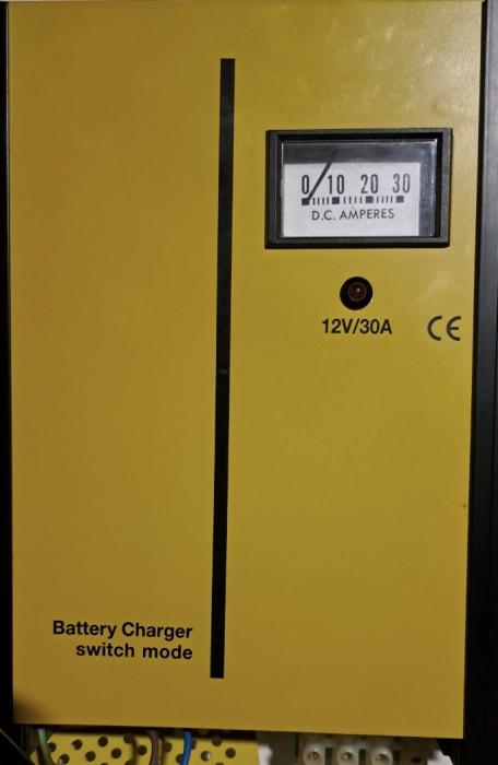

Che caratteristiche ha questo caricabatterie?
Qualcuno ha un manuale o indicazioni da darmi?
Non si vede neanche marca e modello!
Potrebbe essere un Cristec
Ti posso dire però con certezza che è di colore giallo ed eroga al massimo 30A a 12 volt.Smiley45

Non c'è scritto altro purtroppo... ecco perché sto cercando info.
Potrebbe essere Calima mi suggeriscono.
Comunque lo cambierò, trovando gli schemi volevo capire se era riparabile

Giusto per la cronaca è un Marcucci EC-330

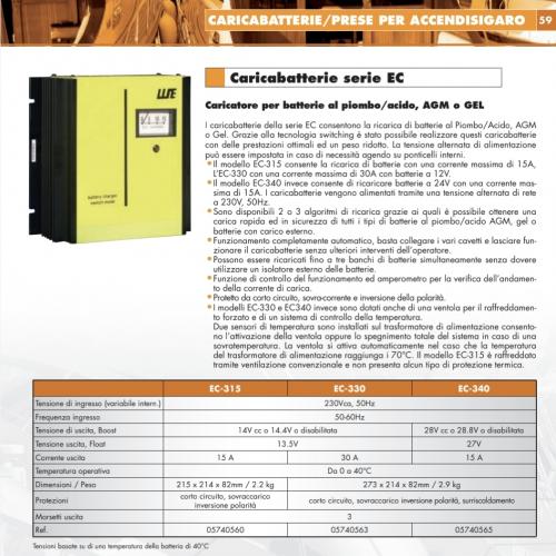

(04-09-2023, 21:33)crocchidù Ha scritto: Giusto per la cronaca è un Marcucci EC-330
Grazie!
Cercando come Marcucci EC-330 ho trovato qualcosa su internet e una scheda tecnica

L'attuale che non funziona, appena scoperto che è Marcucci, ha tre uscite e due sono effettuvamente collegate.
Una con un cavo grande e l'altro sottile
È l'unica ragione per scegliere tre uscite.
Provero a seguire il cavo sottile per capire dove va.
