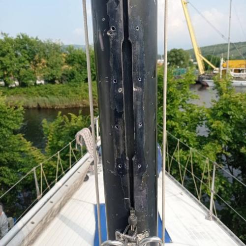

Il titolo anglofono è quello che meglio interpreta l'acrocchio per chiudere le canaline sugli alberi per evitare che i garrocci fuoriescono,a randa ammainata o con i terzaroli presi, ora la devo costruire per un albero Canclini a sezione ovale e canale ingresso da ben 220 mm, a che serviva così lungo poi.
Ci sono 2 aspetti che mi turbano, il primo anche se inutile fastidio, se cerco qualche idea da copiare in italiano c'è poco o nulla se lo scrivi in foresto si apre un mondo, perchè? è google che limita le ricerche, siamo noi ITA che non abbiamo una rete di vendita sensibile od altro?.
L'altro dubbio è se conviene cercare di fare qualcosa internamente alla canala con un tubo oppure esternamente cercare di copiare l'invito?.
dimentivavo indistintamente dalla soluzione scelta il tutto dovrà fiunzionare perfettamente, sono stufo di rompere garrocci o saltare dal pozzetto all'albero a scastrare i garroggi.

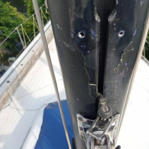

I grilli si rompono in issata perché i lamierini solo chiudono l'apertura ma non seguono il profilo e quindi si incastrano

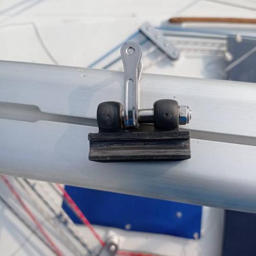

Per curiosità ci fai vedere la tua canala e l'apertura? Il tipo di cursori inoltre può facilitare o complicare il lavoro. Io ad esempio ne ho di due tipi e creare il mast gate compatibile con quelli delle stecche mi ha causato un po' di lavoro supplementare.

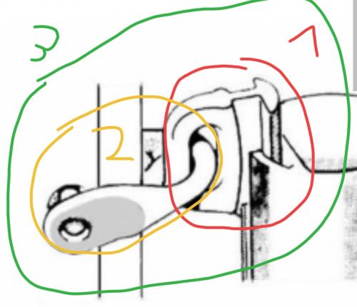

Giusto per approfondire: Come chiamate i singoli pezzi 1 e 2 e come chiamate l'insieme rappresentato dal numero 3?
(08-06-2024, 10:49)cmv88 Ha scritto: Giusto per approfondire: Come chiamate i singoli pezzi 1 e 2 e come chiamate l'insieme rappresentato dal numero 3?
1. Cursore
2. Grillo
3. Boh...
Allora, quando s'incastra in issata si rompe il cursore bianco che io chiamo garroccio, i neri sono in corrispondenza della stecca e non si rompe, l'albero ha un invito lungo 210mm le piastrine che c'erano erano d'alluminio martoriato in quanto già precedentemente hanno tentato di avviarli in qualche modo, le nuove sono in lavorazione, come già scritto al momento qualunque santo conosciuto dotato di TIG dà tempi biblici.

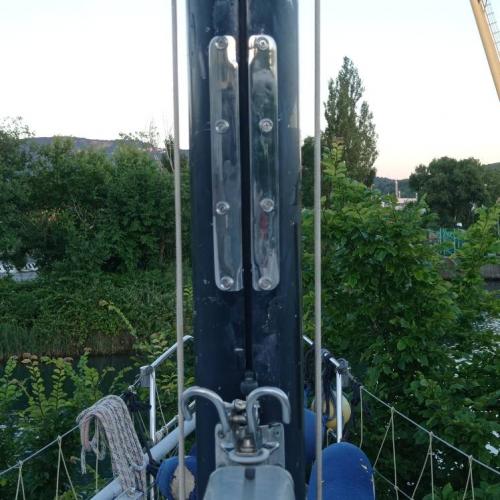

Eccole finite, da testare ed al limite addolcire gli spigoli. Per far passare meglio i carrelli.
