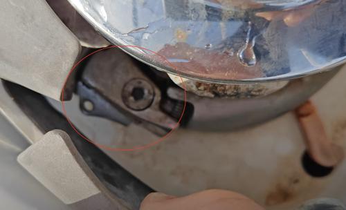

non riesco a far scendere catena perchè sembra bloccato il fermo, quello della foto non si riesce a spingere/tirare, sapete dirmi come procedere?
svito la brucola?
Modello salpa? Intanto irrora di sbloccante quel pezzo tiene scontrata la catena al barbotin

Devi ruotare il nottolino nero mettendolo in verticale
non ha il nottolino da ruotare

il gommino rosso si è rotto/staccato e tirando la levetta a mano non riesco a sbloccare il barbotin
hai provato a togliere la catena dal barbotin ? Il mio è identico al tuo col nottolino nero e si sblocca ruotando il nottolino che nella rotazione tira il perno di blocco.
Vedo quello che sembra un foro sulla levetta, non è che facendoci passare un cordino riesci poi a tirare meglio?
questa mattina appena arrivo faccio questo tentativo con un cordino o fascetta
niente, proprio bloccato!
