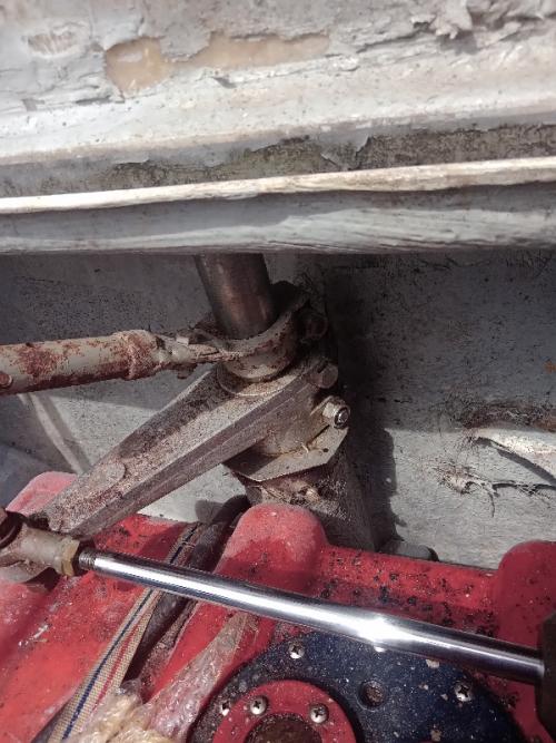

Ecco le immagini. Ho chiarito con il cantiere che, volendo il timone si puó sfilare ma loro non lo fanno.
Ora devo capire se é positivo (ed é difficile da togliere) o é negativo (ed é difficile da tenere)⁰

Impossibile farlo scendere,l'albero é inchiodato sulla boccola in teflon, che gira solidale con quest'ultimo invece di essere fissa (non credo per il colpo ma per l'età e la scarsa manutenzione)
Ora 2 ipotesi
1) provare ad estrarla con qualche attrezzo, pensavo di provare con una chiave da filtro dell'olio
2) con il flessibile tagliarla
Qualche consiglio?

quella parte è solo quella che si vede, poi c'è una parte che andrà giù nel tubo per 80 100mm.sarà sporca, proverei tanto buon WD 40 e ruotare la boccola, quello si con una chiave a cinghia puoi provare.

Aggiornamento: provato a bloccare la boccola con una chiave da filtro olio ma senza successo. Ho costruito un estrattore che, agganciandosi alla boccola spinge la testa dell'albero verso il . si schioda di 1 mm.non
Ci sono spine o altro che possano bloccare. ho quasi esaurito le risorse , qualcuno ha qualche consiglio (a parte il cantiere)?
