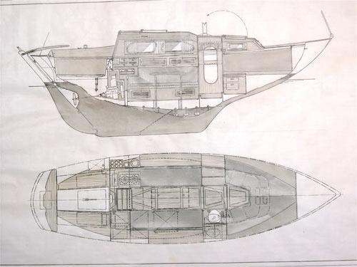

Salve Ibanez, si, ti faccio volentieri una presentazione della Bianca 27... oggi c'é il classico tempo di merd@ Danese e chedo venia in anticipo se vado lungo... d'altronde non ho null'altro da fare.
"Ingeborg" é una Bianca 27 (vedi https://sailboatdata.com/sailboat/bianca-27 ) che é stata la prima barca in vetroresina prodotta in serie in Danimarca alla fine degli anni '60...
In scandinavia, la Bianca 27 é un classico derivato dalle sorelle Nordisk Folkbåd ed IF Folkbåd... praticamente é una Folkboat che é stata "gonfiata" per raggiungere una altezza in cabina che permette di stare comodamente in piedi, un po come le varie Contessa 26, Marieholm 26, eccetera.
[/hide]
Una ventina e passa di anni fa, appena sbarcato a Copenhagen, comprai e restaurai una vecchia Folkboat degli anni '50 e posso dire, senza timore di smentita, che é il disegno classico piú azzeccato della storia della vela (sarebbe il "Jester" di Hasler che nel '60, alla prima OSTAR, arrivó secondo dopo Chichester che peró aveva un Camper & Nicolson di 16 metri commissionato apposta per la navigazione in solitario... e stic@zzi!), ... la Bianca 27 ha linee un po meno filanti, ha una tuga piú alta, ed é costruita estrememente solida e senza fare economie sulla vetroresina... per i suoi 8.2m LOA, é un mattone da 3,5 tonnellate ma si fa i suoi 5 nodi di media "ognitempo", e questo mi basta.
La barca é stretta di baglio il che la fa sbandare subito di 10-15 gradi ma poi tiene bene il vento anche se bisogna ridurre piuttosto presto rispetto a barche piú moderne: nonostante la riduzione, la velocitá che non cambia un gran che e l'angolo di bolina non ne risente dato che ho felicemente sbarcato il rullafiocco e montato uno strallo con vele ingarrocciate.
Questo tipo di barca ha un CR di 31 e CSF di 1,66 il che significa che regge molto meglio il mare e con piú comoditá per l'equipaggio comparato ad un moderno 50' da charter (un paio di decenni fa ho passato qualche inverno nel Leone a fare consegne tra Empurabrava e Palma per una nota marca di lussuosi yachts ed a skipperare i Bavaria tra Mallorca e l'Atlantico... per me sono barche comodissime. ma solo in porto).
Ingeborg é del '69, come me (non é che sono vecchio, a parte gli acciacchi classici degli "over 50",... sono i 100kg di ciccia che danno fastidio a fare il funambolo), e l'ho comprata qui in Danimarca nel 2018 per soli 2000€, ed avendo il motore praticamente nuovo (uno Yanmar 2YM15 con 200 ore), ho chiuso un occhio davanti alle numerose "peggiorie" e notevoli segni di incuria lasciati dai precedenti prorietari: come con tutte le barche di una certa etá e bisognose di attenzioni, bisogna decidere se passare il tempo in porto a menarsela, oppure a navigare mettendo a posto le cose passo passo... Personalmente, dato che se la barca é in grado di navigare anche con mare duro me ne strafotto dell'estetica, la scelta é stata facile. La prossima estate me ne andró o su verso la Norvegia e Islanda oppure verso Stoccolma e Finlandia, e quindi la lista dei lavori da completare si é notevolmente allungata rispetto a ció che serve per navigare nel sud del Baltico e nei "Sund" Danesi.
